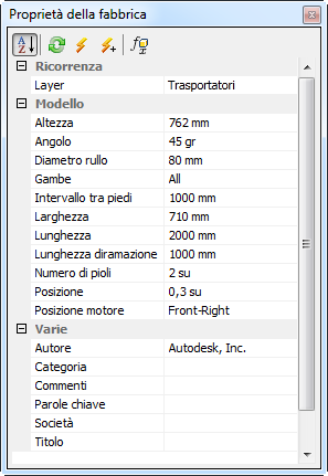

Il browser Proprietà della fabbrica è visualizzato per default, ma è possibile attivarlo e disattivarlo. Nella barra multifunzione fare clic sulla scheda Factory gruppo Strumenti Proprietà della fabbrica dal menu a discesaTavolozze.
Il browser Proprietà della fabbrica viene compilato con i dati dei parametri Ricorrenza, Modello e Varie dell'asset quando in un assieme layout di fabbrica viene selezionato un asset parametrizzato. La sezione Ricorrenza mostra il nome del layer dell'asset selezionato. Se sono selezionati più asset, il nome del layer viene visualizzato come *Multivalore*. Fare clic a destra del nome del layer per visualizzare un elenco a discesa contenente i nomi di tutti i layer definiti nel layout corrente. È possibile spostare uno o più asset selezionati in un altro layer selezionando il layer desiderato dall'elenco a discesa.
Se l'asset selezionato è una variante dell'asset, viene visualizzata l'opzione Variante selezionata sotto il nome del layer nella sezione Ricorrenza. Fare clic a destra della Variante selezionata per visualizzare un elenco a discesa contenente ciascuno dei parametri assegnati alla variante dell'asset. È possibile modificare l'asset selezionando un parametro della variante differente dal menu a discesa.
I parametri Modello rappresentano i parametri di modellazione che sono stati specificati come Parametri chiave all'interno di un asset. I parametri Modello vengono definiti tramite il comando Parametri di Inventor.
I parametri Varie rappresentano i valori di iProperty specifici, come anche i valori definiti tramite il comando Proprietà asset. Sia i parametri Modello che Varie possono essere modificati.
