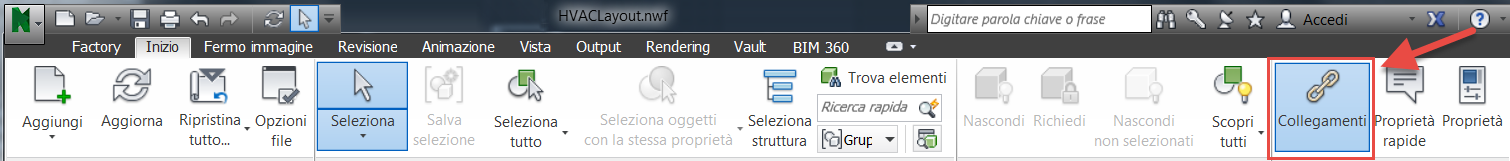

  1. Per prima cosa, richiamare il comando Collegamenti presente nella barra multifunzione.
  2. Le informazioni sul connettore sono visualizzate come una linea in corrispondenza del punto di connessione. Le informazioni vengono anche visualizzate nella parte inferiore sinistra della plancia di comando.
