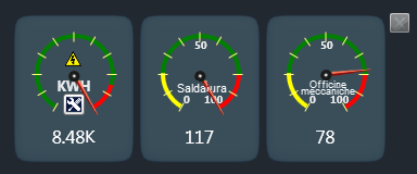

- L'indicatore Consumo energetico visualizza i risultati dell'analisi. Le etichette visualizzano lo stato di utilizzo di ciascuna stazione.
Il colore delle etichette è determinato dalle Impostazioni utilizzo. Giallo = poco utilizzata, verde = ben utilizzata e rosso = eccesso di utilizzo.
- Per eseguire un'analisi discreta di uno o più processi, fare clic col pulsante destro del mouse sull'indicatore dell'analisi e fare clic su Seleziona processo. Quindi, nel Browser Flusso di materiale selezionare uno o più processi da analizzare. Dopo la selezione dei processi da analizzare, premere INVIO.
- Per visualizzare l'utilizzo di una stazione specifica, posizionare il cursore sopra la relativa etichetta. Uno strumento di misura visualizza il valore di utilizzo della stazione specifica.
- Per aggiungere uno strumento di misura per la stazione alla visualizzazione, fare clic con il pulsante destro del mouse sull'etichetta della stazione e in Ottimizzazione selezionare Aggiungi indicatore alla plancia di comando. È possibile aggiungere più strumenti di misura alla plancia di comando.
- Per rimuovere uno strumento di misura dalla plancia di comando, fare clic con il pulsante destro del mouse sullo strumento e in Chiudi indicatore, selezionare il nome dello strumento di misura da rimuovere.
