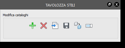

Gestione dei cataloghi di stili
Icona Opzione Descrizione
Aggiungi nuovo catalogo di stili
Aggiunge un nuovo catalogo di stili alla Tavolozza stili per la classe di oggetti desiderata.
Elimina il catalogo selezionato
Nota: Per ripristinare un catalogo eliminato, è necessario importarlo.
Importa catalogo di stili esistente da file
Importa cataloghi di stili in formato .STYLES.JSON. Se il file specificato non è compatibile con la categoria di stile, non può essere aggiunto.
Esporta il catalogo di stili selezionato in un file
Specificare il percorso in cui esportare il catalogo di stili selezionato in formato .STYLES.JSON.
Duplica il catalogo di stili selezionato
Tutti gli stili del catalogo originale vengono copiati nel nuovo catalogo.
Rinomina il catalogo di stili selezionato
Immettere un altro nome per il catalogo di stili selezionato.

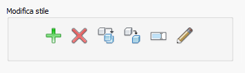

Gestione degli stili
Aggiungi un nuovo stile al catalogo corrente
Aggiunge un nuovo stile al catalogo di stili corrente e consente di specificarne le proprietà. È inoltre possibile aggiungere uno stile di modello 3D o uno stile di materiale ad un catalogo di stili.
Elimina lo stile selezionato dal catalogo corrente
Elimina lo stile selezionato dal catalogo di stili corrente.
Crea una copia locale (duplicato) dello stile selezionato
Copia uno stile da un catalogo all'altro. È possibile copiare stili solo nei cataloghi di classi di oggetti dello stesso tipo.
Copia lo stile selezionato in altri cataloghi della raccolta corrente
Duplica lo stile selezionato nel catalogo corrente, ad esempio per creare un nuovo stile basato su uno stile esistente.
Rinomina lo stile selezionato
Consente di immettere un altro nome per lo stile selezionato.
Modifica proprietà dello stile selezionato
Apre l'Editor di stile e consente di modificare le proprietà dello stile selezionato. Vedere Informazioni sulla modifica di stili.
