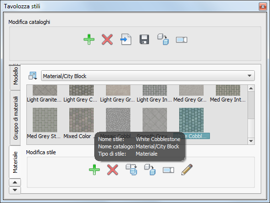

È possibile aggiungere una texture o un campione di colore ad un catalogo di stili come stile materiale. I materiali vengono affiancati sulla superficie dell'oggetto a cui sono applicati.
(Aggiungi un nuovo stile al catalogo corrente). Per i colori, immettere il valore esadecimale che rappresenta il colore o fare clic su Sfoglia e individuare il file che rappresenta il colore.
Il formato colore supportato è <xRRGGBB (AA)> o <#RRGGBB (AA)>, dove R, G, B, e A costituiscono le rappresentazioni in valori esadecimali del rosso, del verde, del blu e dei canali alfa del colore. La definizione del canale alfa è facoltativa. L'impostazione di default è FF, che corrisponde ad un colore completamente opaco.
Per ulteriori informazioni su queste impostazioni, consultare Modifica degli stili esistenti.
Nel catalogo viene visualizzata l'anteprima dello stile. Fare clic nell'area Nome per rinominare lo stile.
