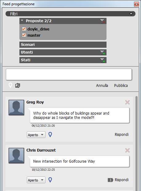

Feed progettazione consente di discutere di modelli, proposte e scenari in linea. È possibile creare note per se stessi o condividerle con altri utenti. Mediante l'app InfraWorks 360 per dispositivi mobili gli utenti possono rispondere ai commenti esistenti e aggiungerne di nuovi.
Per accedere a Feed progettazione, aprire un modello e fare clic su nella barra delle utilità.
Le azioni che è possibile eseguire sui commenti dipendono dallo stato del thread del commento, se l'utente ha creato il commento o il thread, e dai diritti di cui l'utente dispone nel gruppo in cui lo scenario è stato pubblicato.
