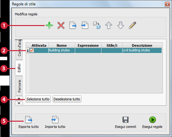

Il pannello Regole di stile consente di definire espressioni che determinano l'aspetto degli oggetti.
Nel pannello Regole di stile sono disponibili gli elementi seguenti:
| Icona | Nome | Descrizione |
Aggiungi regola |
Crea una regola vuota per la categoria corrente. Fare doppio clic sulla regola per visualizzare l'Editor delle regole, in cui è possibile definire la regola. Per ulteriori informazioni, vedere Definizione di regole di stile. |
Elimina la regola correntemente selezionata |
Rimuove la regola selezionata dal pannello Regole di stile. È possibile comunque possibile importarla di nuovo se necessario. |
Salva tutte le regole selezionate in un file JSON |
Salva tutte le regole selezionate nel file XML specificato. È possibile importare le regole mediante l'opzione Carica le regole di tipo identico alla regola corrente da file JSON. |
Carica le regole di tipo identico alla regola corrente da file JSON |
Importa regole di stile dal file XML specificato. Le regole vengono aggiunte alla categoria corrente della pannello Regole di stile. |
Crea una copia della regola attualmente selezionata |
Duplica la regola di stile corrente nel catalogo corrente. L'opzione consente di creare una nuova regola di stile simile a quella che si sta copiando. La copia viene visualizzata nell'area di anteprima. Fare doppio clic su di essa per apportare le modifiche desiderate. |
Sposta la regola selezionata in alto/in basso di una posizione |
Sposta la regola selezionata in alto o in basso di una posizione nell'elenco. Le regole vengono applicate in base all'ordine di visualizzazione nell'elenco. |
Modifica le proprietà della regola attualmente selezionata |
Apre l'Editor delle regole, in cui è possibile definire o modificare una regola. Per ulteriori informazioni, vedere Definizione di regole di stile. |
Esporta tutto |
Salva tutte le regole di qualsiasi tipo nel file XML specificato. |
Importa tutto |
Carica regole di qualsiasi tipo dal file XML specificato. |
Esegui commit |
Salva le regole modificate di qualsiasi tipo nel database. |
Esegui regole |
Salva le regole modificate di qualsiasi tipo nel database e avvia la rigenerazione del modello. |
