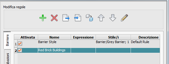

Le regole di stile utilizzano espressioni per specificare criteri che determinano gli stili applicati ai singoli oggetti di una classe, sulla base dei valori di una proprietà fonte dati o di una proprietà modello specificata dall'utente.
per creare una nuova regola di stile. Quando viene richiesto immettere un nome per la regola di stile, ad esempio "Red Brick Buildings". Fare clic su OK: il nome del nuovo stile viene visualizzato nella finestra Modifica regole.
oppure fare doppio clic per aprire l'Editor delle regole. Se lo si desidera, immettere una descrizione per lo stile.
nel campo Espressione. Nella finestra di dialogo Crea espressione di filtro, creare un'espressione per filtrare gli oggetti ai quali applicare lo stile, quindi fare clic su OK.
per visualizzare la finestra di dialogo Seleziona stile. Selezionare lo stile desiderato. Gli oggetti che soddisfano i criteri dell'espressione creata per la regola di stile utilizzeranno lo stile specificato. | Classe di oggetti | Espressione Regola di stile | Risultato |
