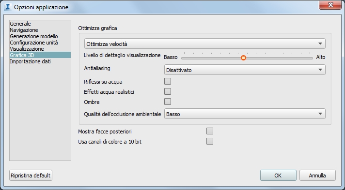

È possibile selezionare le impostazioni di Grafica 3D, quali livello di dettaglio visualizzazione, antialiasing, qualità occlusione ambientale, ombre, riflessi su acqua, effetti acqua realistici e opzioni di visualizzazione delle facce posteriori.
Fare clic su
Fare clic su Grafica 3D per visualizzare i controlli per l'ottimizzazione della grafica e altre funzionalità:
In monitor ad elevate prestazioni, i canali a 10 bit possono riprodurre gradazioni non uniformi. Tuttavia, se si attiva questa opzione, non è possibile creare schermate o storyboard.
