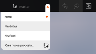

  1. Visualizzare l'elenco delle proposte nella barra delle utilità.
  2. Selezionare Crea nuova proposta nella parte inferiore dell'elenco.
  3. Nella finestra di dialogo Aggiungi nuova proposta, immettere un nome per la nuova proposta e fare clic su OK.
Come aprire o attivare proposte
  1. Visualizzare le proposte per il modello.
    La proposta attiva per il modello è contrassegnata con un cerchio arancione.
  2. Fare clic su una proposta disponibile nell'elenco a discesa per passare a tale proposta. Per tornare al modello di base, selezionare master.
