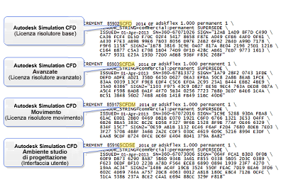

Per ciascun modulo viene elencato un codice prodotto nella riga INCREMENT del file di licenza. I codici di prodotto consentono di identificare il modulo abilitato da uno specifico INCREMENT.
Elenco di codici prodotto di Autodesk® Simulation CFD:

Esempio di file di licenza con i codici prodotto evidenziati e identificati:
