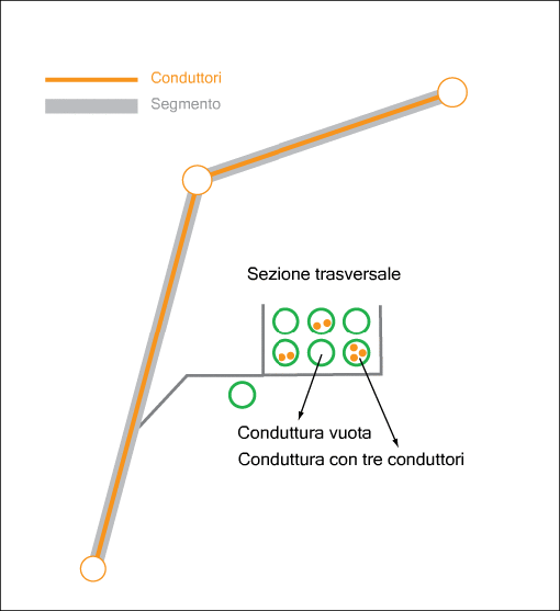

Nelle reti sotterranee, le sezioni trasversali semplificano la gestione delle relazioni tra segmenti, tubi portacavo e conduttori durante l'acquisizione dei dati. Esse forniscono una vista a sezione trasversale dei seguenti elementi elettrici.
Nella distribuzione sotterranea, i segmenti equivalgono a collettori. Nella trasmissione aerea, i segmenti non hanno un equivalente fisico. Consentono di definire il tracciato per i conduttori collegati ai pali. Le sezioni trasversali dei segmenti includono punti di snap che agevolano il posizionamento del conduttore.
Inoltre, è disponibile una sezione trasversale estesa per la vista prospetto del palo o del pilone (guardando verso nord o verso est).
In Componenti elettrici America settentrionale, i segmenti e i conduttori sono memorizzati con la geometria, tuttavia i tubi portacavo rappresentano classi di entità geografiche attributo senza geometria. Mediante l'uso delle sezioni trasversali, è possibile visualizzare tutti gli elementi sulla carta.
