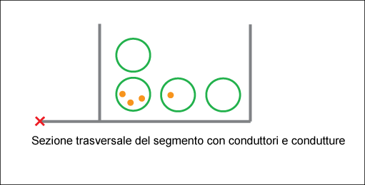

Il layout e la disposizione degli elementi della sezione trasversale possono essere configurati. Ad esempio, è possibile definire modelli con disposizioni diverse di tubi portacavo e conduttori o con un numero variabile di tubi portacavo. Aggiungere decorazioni ed etichette per migliorare l'aspetto della sezione trasversale. I modelli di sezione trasversale sono salvati nel documento.
Un modello di sezione trasversale contiene i componenti seguenti:
Quando collocata in una carta, la sezione trasversale visualizza i tubi portacavo e i conduttori del segmento corrente.
Un modello di sezione trasversale di un segmento contiene i punti di snap assegnati e non assegnati dei tubi portacavo. I punti di snap si trovano nelle posizioni i cui vengono inseriti i tubi portacavo e vengono visualizzate le sezioni trasversali di tali tubi.
