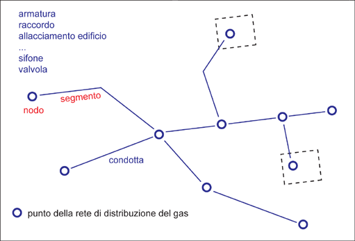

Il modello di dati Gas contiene le seguenti topologie:
Le classi di entità geografiche della geometria di nodo e di segmento sono memorizzate nell'argomento Topologia.
Topologia della rete di distribuzione del gas. I punti di rete sono collegati alle linee. I punti di rete non devono trovarsi su una linea di rete.
I punti di rete devono trovarsi sempre all'inizio o alla fine di una linea di rete. Un punto della rete non deve trovarsi mai su una linea. Se si inserisce un punto della rete su una linea della rete, la linea deve essere divisa nel punto d'inserzione. La coerenza della topologia viene preservata mediante le regole di entità geografica.
Se un punto di rete viene rimosso, è necessario unire le linee di connessione.
Per ulteriori informazioni, vedere Divisione di linee ed Estrazione di punti da linee.
Per ulteriori informazioni sulle regole di entità geografica, vedere Organizzazione di funzioni ed entità geografiche Gas.
