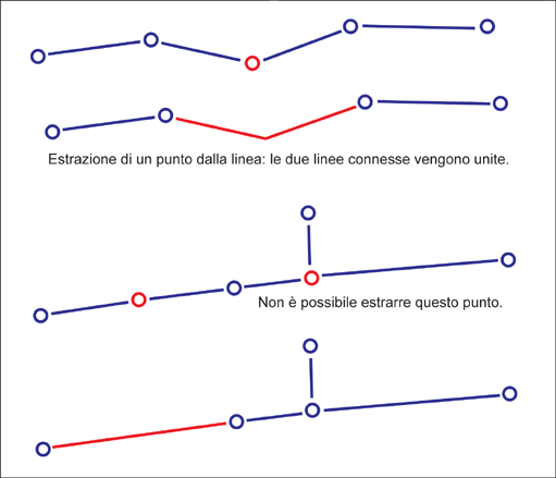

Se si elimina un punto è necessario aggiornare la topologia di rete per preservare la coerenza della rete. Ad esempio, se si elimina un punto di rete è necessario unire le due linee collegate. Se al punto sono collegate più di due linee, non è possibile eliminarlo.
Il punto viene eliminato dal database e le linee precedentemente collegate da tale punto vengono unite.
Topologia di rete: estrazione di punti da una linea della rete.
