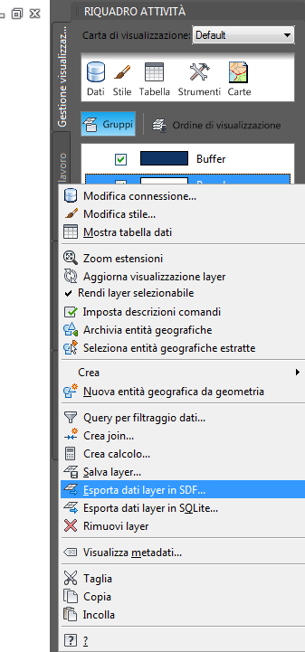

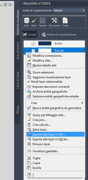

Come esportare le particelle filtrate in un file SDF
Fare clic con il pulsante destro del mouse sul layer Parcels per esportarlo.
Assegnare, ad esempio, il nome ConstructionParcels al file per distinguerlo dall'altro file di particella.
