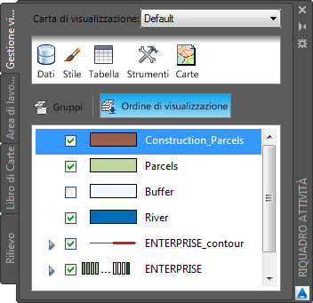

  7. In Gestione visualizzazioni, fare clic su Ordine di visualizzazione.
  8. Verificare che l'ordine di visualizzazione sia simile a quello dell'illustrazione seguente:
    Fare clic su Ordine di visualizzazione per modificare la modalità di sovrapposizione dei layer.
