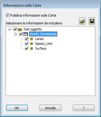

  2. Fare clic su scheda Outputgruppo Esporta in DWF/PDFOpzioni di esportazione in DWF/PDF.
  3. Nella finestra di dialogo Informazioni sulla Carta, selezionare Pubblica informazioni sulla Carta.
  4. Nella finestra di dialogo Informazioni sulla Carta, espandere gli elementi dell'elenco e selezionare Street_Centerlines.
    Quando si seleziona Street_Centerlines, tutte le voci sotto Street_Centerlines vengono selezionate automaticamente.
  5. Per pubblicare le informazioni in un file XML, fare clic sull'icona di salvataggio e specificare una posizione per il file pubblicato. Fare clic su Salva.
    L'operazione di pubblicazione in DWF utilizza il file XML.
  6. Fare clic su OK.
