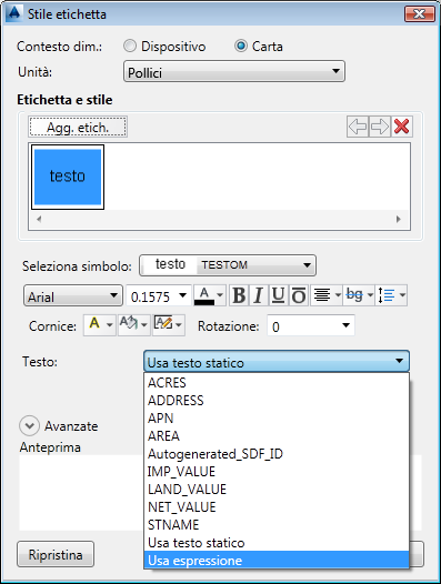

Le etichette riportano i numeri delle strade delle particelle, ma non i loro nomi. È possibile utilizzare un'espressione per concatenare (combinare) due proprietà e, in questo caso, si concateneranno l'indirizzo (numero della strada) e il nome della strada. Verrà utilizzata l'espressione \n per aggiungere un'interruzione di linea e ottenere un'etichetta multilinea.
Per questo esercizio viene utilizzata la Carta modificata in Esercizio 1: Uso di uno stile per etichettare le entità geografiche.
Uso di un'espressione per affinare le etichette

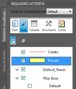

Fare clic sul layer Parcels, quindi fare clic su Stile.
Scorrere l'elenco Testo fino in fondo per individuare l'opzione Usa espressione.

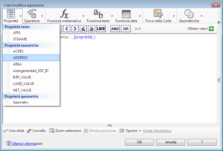

Concat. Viene inserita un'espressione. Tale espressione dispone di due segnaposti proprietà.
La proprietà selezionata sostituisce la proprietà segnaposto nell'espressione.
Immettere la voce esattamente come specificato, con virgolette singole intorno a \P, assicurandosi di digitare la P in maiuscolo e inserendo una virgola dopo la virgoletta di chiusura.
Le strade (oggetti della Carta) riportano i limiti di velocità e le particelle (entità geospaziali) visualizzano gli indirizzi completi.
