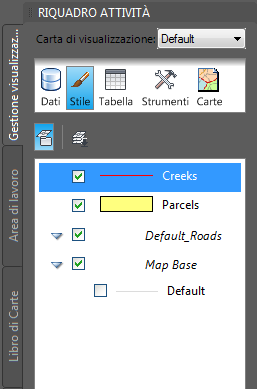

La scheda Gestione visualizzazioni mostra i layer nella Carta corrente.
Fare clic sul layer Creeks, quindi fare clic su Stile.
Ingrandire la Carta per visualizzare i nomi sui torrenti.
