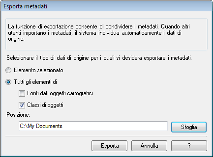

I metadati dalla Carta possono essere esportati in un file XML con estensione .mtd. Viene creato anche un file di collegamento, inserito nello stesso percorso del file MTD. È possibile impostare l'opzione Aggiornamento automatico nella finestra di dialogo Opzioni metadati. Quando questa opzione è attiva, il file di collegamento ricorda la posizione dei dati e mantiene aggiornati i metadati esportati.
Per questo esercizio viene utilizzata la Carta creata in Esercizio 1: Creazione di oggetti mediante le classi di oggetti.
Come esportare i metadati
ad esempio la cartella in cui sono stati copiati i file dell'esercitazione.
Utilizzare le classi di oggetti per organizzare i metadati esportati.
Sono stati generati metadati che includono informazioni relative alla classe di oggetti . I metadati relativi alle classi di oggetti sono stati esportati.
