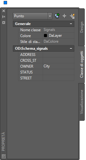

Quando si crea un oggetto utilizzando la classificazione degli oggetti, il nuovo oggetto eredita le proprietà di base per la propria classe di oggetti con i relativi valori di default. Se necessario, è possibile modificare tali valori.

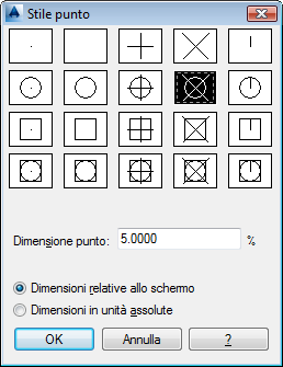

Quando si recuperano tramite query gli oggetti di un file DWG in una Carta, tutte le informazioni relative all'applicazione di stili vengono perse. Poiché ai punti non è applicato alcuno stile, non sono visibili nella nuova Carta. Per visualizzare i punti dei segnali, assegnare uno stile punto alla Carta.

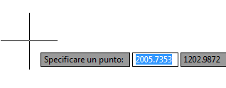

Quando i segnali sono visibili, creare un segnale utilizzando la classe di oggetti Signals.
Come assegnare uno stile punto alla Carta
Selezionare uno stile punto per i segnali.

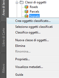

Come creare un oggetto Signals
Fare clic con il pulsante destro del mouse sulla classe di oggetti appropriata per creare un oggetto in tale classe.
Utilizzare la tavolozza Proprietà per visualizzare o modificare le proprietà del nuovo oggetto.
