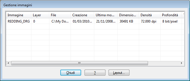

Nella finestra di dialogo Gestione immagini vengono visualizzate informazioni sull'immagine selezionata.

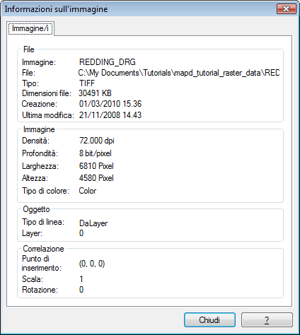

Posizionare il cursore sull'immagine, tenere premuto il tasto Maiusc e fare clic sull'immagine.
Informazioni.
La finestra di dialogo Informazioni sull'immagine include alcune informazioni aggiuntive sull'immagine.
