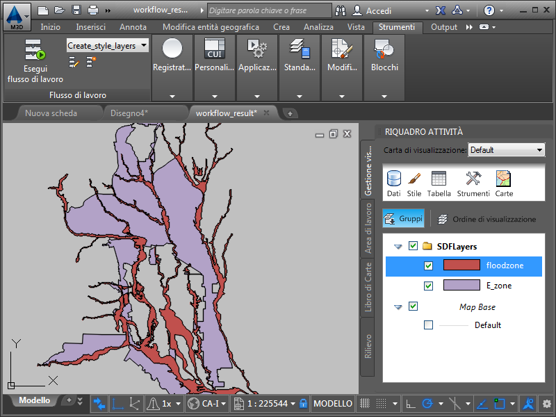

. Negli angoli in alto a destra di ogni passaggio del flusso di lavoro vengono visualizzati segni di spunta di colore verde. I segni di spunta indicano che l'attività è stata eseguita correttamente.
I layer vengono aggiunti alla Carta, nonché al nuovo gruppo di Gestione visualizzazioni. Viene richiesto di specificare un nome e un percorso per il file DWG. I file .layer vengono salvati nel profilo specificato nell'attività.
I layer vengono aggiunti alla Carta e memorizzati nel gruppo creato.
