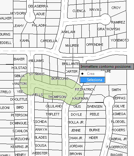

  3. Nella finestra di dialogo Crea query, fare clic su Trova nella Carta e selezionare Tangenti a qualsiasi parte diPoligono.
  4. Nel messaggio di richiesta Immettere contorno posizione, fare clic su Seleziona.
    Fare clic su Seleziona nel messaggio di richiesta. Fare clic sul buffer per selezionarlo come condizione di posizione.
  5. Nel messaggio di richiesta "Selezionare oggetto", fare clic sul poligono del buffer.
  6. Nella finestra di dialogo Crea query, fare clic su OK.
