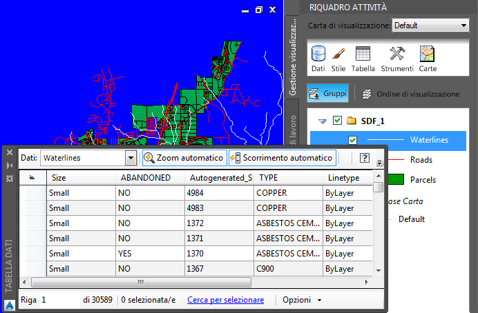

Come esaminare i dati degli attributi
  1. Nel riquadro Attività, passare alla scheda Gestione visualizzazioni, selezionare il layer Waterlines e fare clic su Tabella.
    Nota:
    In questo esempio, la Tabella dati è stata sganciata tramite trascinamento dal bordo della finestra.
    Nella Tabella dati vengono visualizzate le proprietà generali e i dati oggetto specifici del layer Waterlines.
  2. Nella Tabella dati esaminare le proprietà del layer Waterlines.
    Le proprietà .COLOR sono state convertite in una nuova proprietà Dimensione.
