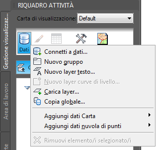

  1. In Gestione visualizzazioni, fare clic su DatiConnetti a dati.
    Passare a Gestione visualizzazioni per connettersi ai dati.

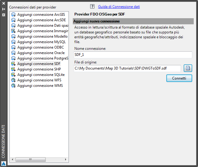

  2. Nella finestra Connessione dati, in Connessioni dati per provider, fare clic su Aggiungi connessione SDF.
  3. Fare clic su accanto a File di origine in Aggiungi nuova connessione.
  4. Aprire il file SDF creato in Lezione 1: Conversione dei layer di Carte in classi di entità geografiche.
    Connettersi al file SDF creato.
  5. Fare clic su Connetti.

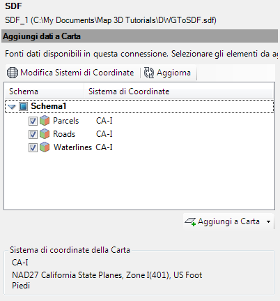

  6. Selezionare tutte le classi di entità geografiche.
    Ogni layer della Carta geotopografica originale è elencato come classe di entità geografiche separata.
  7. Fare clic su Aggiungi a Carta.
