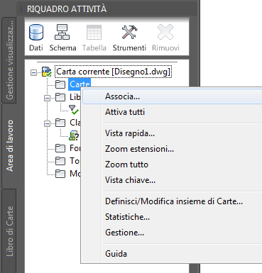

Come associare le Carte
Associare le Carte dalla scheda Area di lavoro del riquadro Attività.
Le Carte relative alle particelle, alle fognature e alle acque di scarico sono ora associate al file Redding.dwg, ma non è stato aggiunto alcun oggetto della Carta.
