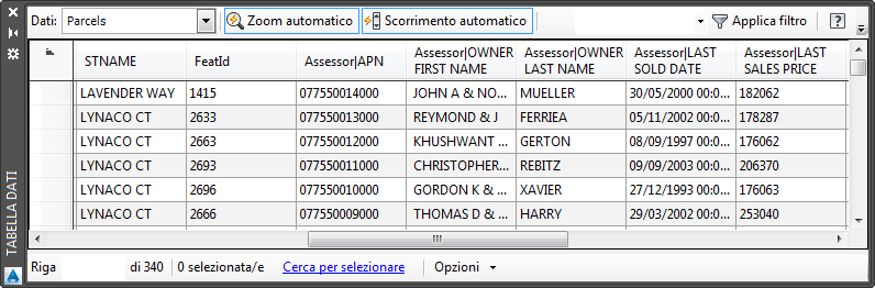

  6. In Gestione visualizzazioni, selezionare il layer Parcels dal nuovo file SDF e fare clic su Tabella.
  7. Nella Tabella dati, scorrere verso destra.
    Le proprietà unite non sono più grigie, in quanto sono proprietà native del nuovo file SDF.
