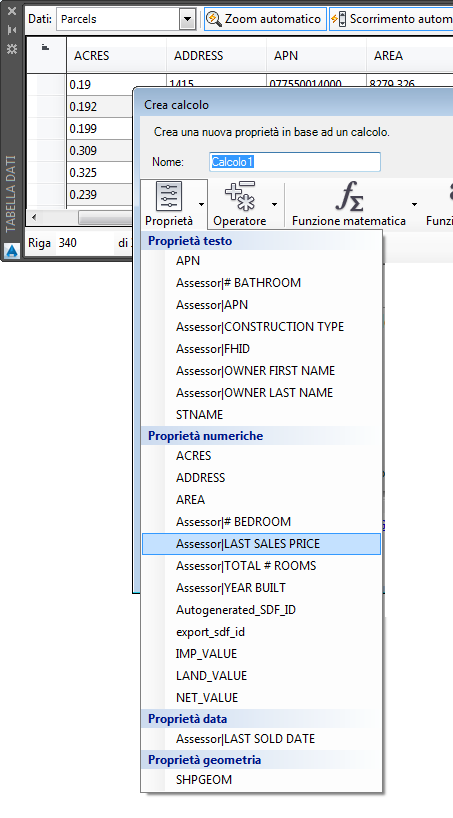

Come creare una proprietà calcolata utilizzando i dati uniti
Crea calcolo.
Tutte le proprietà relative a questa classe di entità geografiche sono contenute nell'elenco Proprietà.
Area2D. Questa opzione consente di calcolare l'area di un poligono.
Ogni entità geografica spaziale dispone di una proprietà geometria utilizzabile per calcolare l'area o la lunghezza.
Scorrere verso destra nella Tabella dati per visualizzare il nuovo campo. Quest'ultimo sarà grigio, per indicare che rappresenta una proprietà calcolata, e non può essere modificato.
