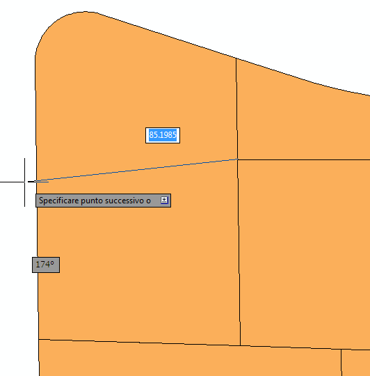

  7. Al terzo messaggio di richiesta "Disegnare o selezionare la linea per la divisione?", fare clic su Disegna.
  8. Disegnare la linea per la divisione della particella e premere Invio.
    Quando si specifica l'ultimo punto e si preme Invio, la particella viene divisa.
