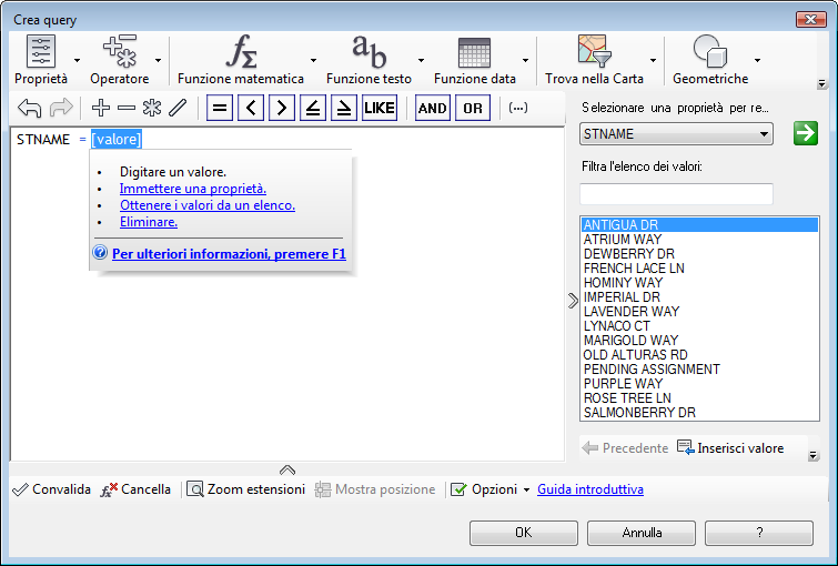

È possibile utilizzare la Tabella dati per individuare una determinata particella ed eseguire lo zoom su di essa in modo da poterla dividere.
Per questo esercizio viene utilizzata la Carta creata e modificata in Esercizio 1: Definizione delle regole Dividi/Unisci.
Come individuare la particella da dividere
Quando è attiva, presenta un colore diverso da quello dello sfondo della finestra . Quando invece non è attiva, ha lo stesso colore dello sfondo della finestra.
Quando si fa clic sulla freccia verde, l'elenco delle proprietà viene popolato. L'opzione scelta sostituisce il valore selezionato.
Se la voce Antigua non appare nell'elenco, fare clic su Avanti.
Nella Tabella dati, le voci relative alle particelle di Antigua Drive sono evidenziate. Nella Carta geotopografica viene eseguito lo zoom su tale strada e vengono selezionate le particelle.
