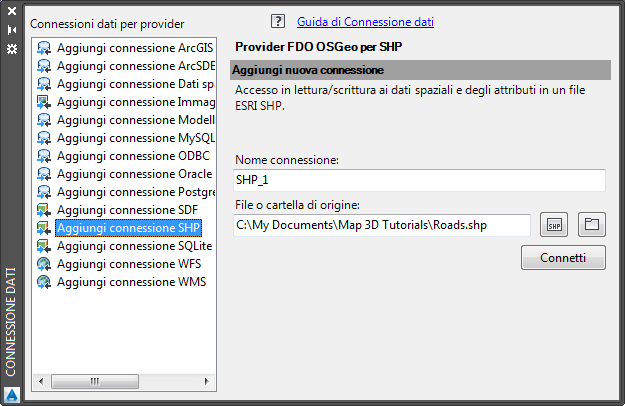

  1. Fare clic sulla scheda Iniziogruppo DatiConnetti.
    Viene visualizzata la finestra Connessione dati.
    Nota: Se non sono stati scaricati i dati di esempio per questa esercitazione, si consiglia di guardare il video.
  2. Sotto Connessioni dati per provider (sul lato sinistro), fare clic su Aggiungi connessione SHP.
  3. Fare clic sull'icona del file accanto a File o cartella di origine (sul lato destro).
  4. Accedere alla cartella nella quale sono stati memorizzati i dati di esempio e selezionare Roads.shp. Fare clic su Apri.
  5. Fare clic su Connetti per aggiungere il file SHP delle strade come fonte dati.

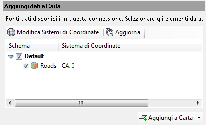

    Per aggiungere un'entità geografica, in primo luogo connetterla alla relativa fonte dati.
  6. Nella finestra Connessione dati, fare clic su Aggiungi a Carta.
    Fare clic su Aggiungi a Carta per visualizzare i dati nella Carta.
  7. Chiudere la finestra Connessione dati facendo clic sulla X in alto.
