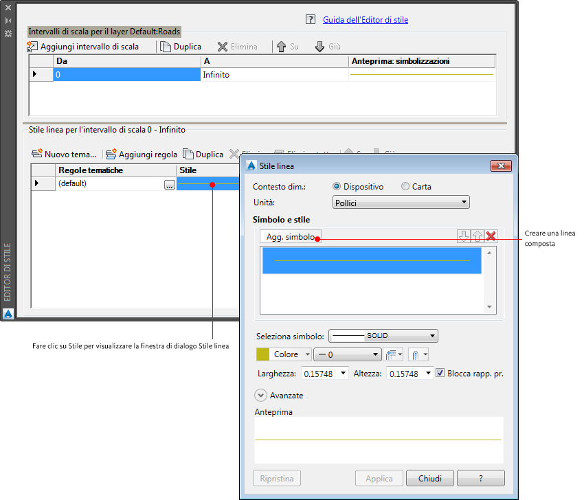

  6. Nell'Editor di stile, fare clic sul campo Stile.
  7. Nella finestra di dialogo Stile linea, fare clic su Aggiungi simbolo.
    Utilizzare Aggiungi simbolo per combinare gli stili di linea.

  9. Creare la seconda parte dello stile di linea.
    • Selezionare la linea superiore nell'area Simbolo e stile.
    • Per Seleziona simbolo, scegliere un modello di linea tratteggiato.
    • Lasciare il colore della linea impostato su giallo (o modificarlo in giallo, se è presente un colore diverso)
    Nell'anteprima vengono ora visualizzate una linea scura con all'interno una linea gialla tratteggiata.
    Una linea composta per le strade
  10. Fare clic su Applica, quindi su Chiudi.
