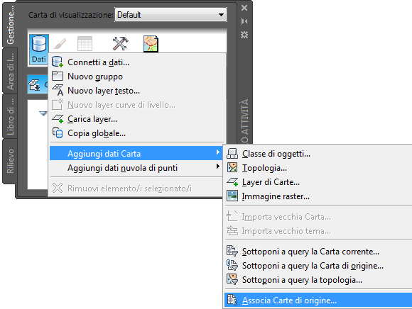

È possibile utilizzare Gestione visualizzazioni per associare un file cartografico AutoCAD.
In questo esercizio viene utilizzata la Carta build_map1.dwg creata nell'esercizio precedente.

La posizione della cartella Documenti varia a seconda del sistema operativo. In Microsoft Windows XP, in genere si trova nel percorso C:\Documenti. In Microsoft Vista, dovrebbe trovarsi in C:\Documents and Settings\Administrator\Documenti\Map 3D Tutorials.
Dati
Allega
È anche possibile utilizzare Gestione visualizzazioni per associare un file cartografico.
Quando si associa una Carta, questa non viene elencata in Gestione visualizzazioni e non viene visualizzata nella Carta. Tuttavia, viene elencata nella scheda Area di lavoro del riquadro Attività, in Disegno corrente.
Gli oggetti da utilizzare nella Carta geotopografica vengono recuperati tramite query dalla Carta, come illustrato nell'esercizio successivo.
