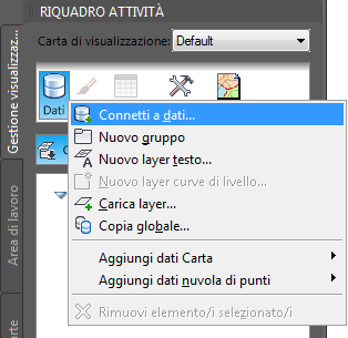

Fare clic su Nuovo sulla barra degli strumenti Accesso rapido.
Connetti a dati.

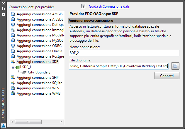

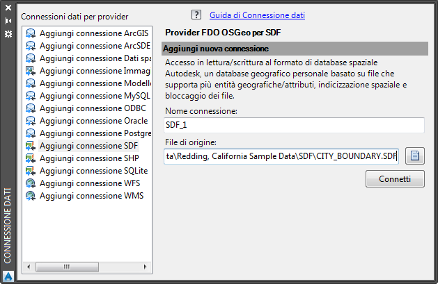

Connettersi all'archivio dati contenente i confini della città di Redding.
Selezionare il provider SDF e cercare il file di esempio, CITY_BOUNDARY.SDF.
