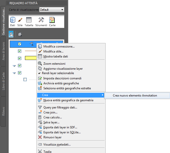

Crea nuovo elemento Annotation.
Ogni annotazione corrisponde ad un'istanza di testo ed è possibile aggiungere più istanze di testo ad un layer di testo. Durante la connessione ad un layer di testo successivamente, tutte le istanze del testo vengono inserite nella Carta.

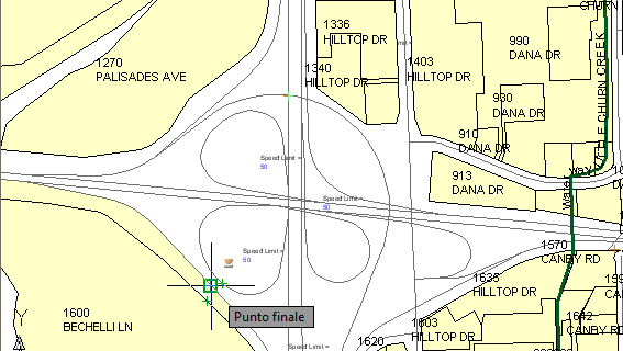

Fare clic nel punto in cui si desidera ancorare il testo.

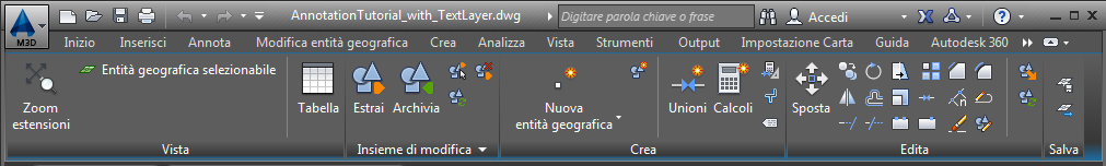

gruppo Insieme di modifica
Archivia.
Poiché il layer di testo è un archivio dati, archiviare le modifiche apportate in modo che diventino disponibili in altre Carte.
Se si modifica qualsiasi istanza di testo in questo layer di testo (il contenuto o il formato), archiviarlo nuovamente. L'archiviazione dei dati determina l'aggiornamento dell'archivio dati con le ultime modifiche.

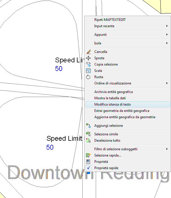

Fare clic sull'istanza di testo "Downtown Redding", fare clic con il pulsante destro del mouse, infine fare clic su Modifica istanza di testo.
