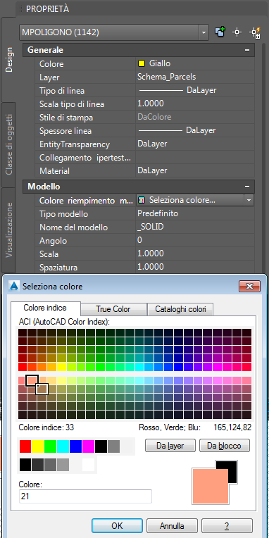

Come modificare il colore delle particelle classificate
Apri
Carta. Vengono selezionati tutti gli oggetti classificati come Parcels.
Modificare il colore di riempimento di tutti gli oggetti della classe di oggetti Parcels utilizzando la tavolozza Proprietà.
Sono stati creati e modificati alcuni oggetti utilizzando le definizioni delle classi di oggetti.
