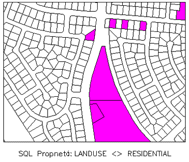

Come riempire gli oggetti della Carta sottoposti a query con un modello di tratteggio
È possibile specificare un modello di tratteggio per riempire le polilinee e i cerchi chiusi durante il processo di alterazione delle proprietà.
Le polilinee chiuse recuperate tramite una query vengono riempite con un modello di tratteggio uniforme color magenta.
