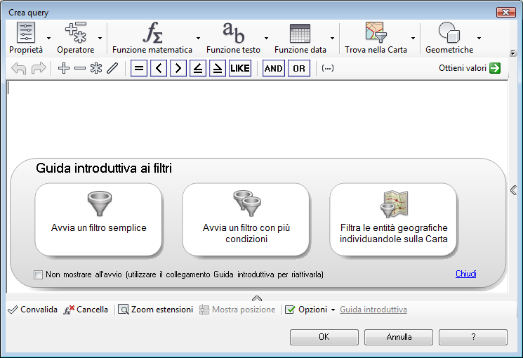

Un'espressione fa parte di una query che ne specifica le condizioni. Una query valuta un gruppo di dati e ne restituisce solo il sottogruppo che soddisfa le condizioni in essa specificate.
È possibile, ad esempio, creare un'espressione che specifica tutte le particelle con un'area superiore a 4000 piedi quadrati. Una query che contiene questa espressione visualizza o seleziona solo le particelle che soddisfano i criteri specificati.
Una query completa specifica anche gli elementi seguenti:
È ad esempio possibile eseguire una query su un layer di entità geografica in una Carta e visualizzare o nascondere i rispettivi dati a seconda che soddisfino o meno le condizioni della query.
In pratica, il gruppo di dati viene specificato selezionando il layer o la classe di entità geografiche su cui eseguire la query prima di generare l'espressione. L'azione da applicare viene specificata quando si seleziona il comando che consente di generare l'espressione. In AutoCAD Map 3D, ad esempio, è possibile selezionare Aggiungi a Carta con query oppure Cerca per selezionare.
La barra del titolo per la finestra di dialogo in cui vengono create le espressioni è diversa a seconda del comando scelto. Il contenuto della finestra di dialogo rimane invece praticamente uguale indipendentemente dal comando scelto.
Utilizzare le espressioni per filtrare dati geospaziali, selezionare un sottogruppo di dati, calcolare valori o convertire i dati da un tipo in un altro. Le espressioni di testo consentono di formattare le stringhe di testo per visualizzarle, ad esempio, come etichette. Le espressioni numeriche consentono invece di applicare funzioni matematiche a proprietà con valori numerici.
Il testo della barra del titolo cambia a seconda del comando selezionato.
Per creare un'espressione, attenersi alla procedura di base seguente:

È possibile filtrare o selezionare i dati in base al valore di una o più proprietà. Un'espressione semplice valuta una sola proprietà, ma è possibile creare espressioni più complesse in cui vengono utilizzati più proprietà o più valori. È ad esempio possibile creare un'espressione che mostri le province con una popolazione superiore a 50.000 abitanti, ma al di sotto di 100.000. Il risultato di un'espressione di filtro deve essere un valore booleano. |

I filtri consentono di lavorare con un sottogruppo di dati. Se, ad esempio, la Carta in uso include tutte le province della California, è possibile creare un filtro per visualizzare solo quelle con una popolazione superiore a 50.000 abitanti. Le espressioni consentono di effettuare le seguenti operazioni: |
