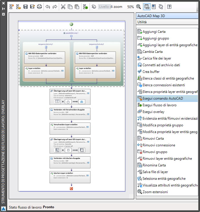

Utilizzare lo Strumento di progettazione dei flussi di lavoro per creare o modificare la sequenza e i parametri per le attività nel flusso di lavoro.
È possibile eseguire flussi di lavoro integrati o personalizzati. I flussi di lavoro integrati includono quanto indicato di seguito.
- Overlay: connettersi a due archivi dati e creare i layer per tali archivi. Eseguire un overlay di intersezione. Utilizzare il risultato dell'operazione di overlay per cancellare le parti dei layer all'interno dell'intersezione.
