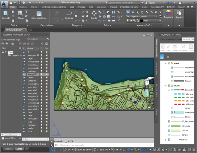

Questa Carta contiene sia i layer di AutoCAD (a sinistra) sia i layer di Gestione visualizzazioni (a destra).
