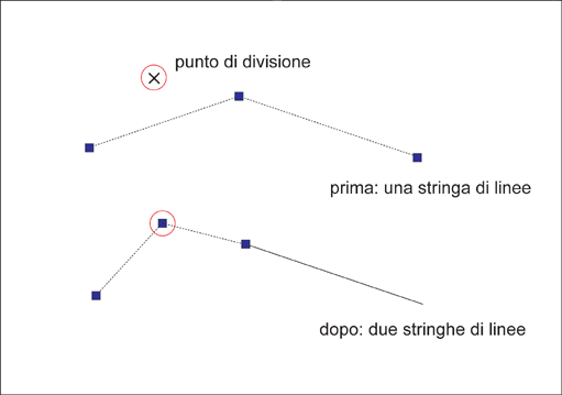

Esempio di elaborazione linea: la divisione della linea crea due entità geografiche linea.

Utilizzare Dividi per aggiungere un vertice e dividere una linea esistente in due entità geografiche linea. Entrambe ereditano i dati degli attributi dell'entità geografica esistente. È possibile selezionare un punto esistente o digitalizzarne uno nel disegno.
Utilizzare Aggiungi vertice per aggiungere un vertice ad un'entità geografica linea. Diversamente dalla funzione Dividi, sarà presente solo un'entità geografica linea con un nuovo vertice. Selezionare un punto esistente o digitalizzarne uno nel disegno.
Utilizzare Rimuovi vertice per rimuovere un vertice.
