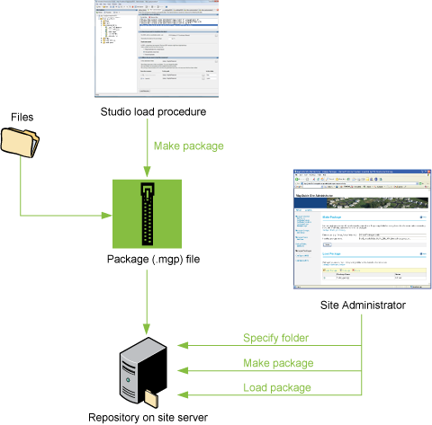

Durante il processo di caricamento dei dati basati su file in Autodesk Infrastructure Studio, è possibile creare pacchetti di dati (file .mgp). È possibile comprimere e salvare in questo formato file gruppi estesi di file di fonti dati per semplificarne lo spostamento. I pacchetti consentono di caricare dati nel sito laddove una procedura di caricamento standard non riesce nel caso di file molto grandi a causa di un timeout. Il vantaggio di creare pacchetti di dati spaziali è che è possibile trasferire nel server file di grandi dimensioni mediante CD-ROM/DVD piuttosto che attraverso una rete.
I file del pacchetto possono essere salvati ovunque. Tutti i pacchetti dati devono essere copiati in una cartella di pacchetti specifica prima di essere caricati nel catalogo. In Infrastructure Map Server è possibile specificare la posizione della cartella dei pacchetti all'interno di Site Administrator, nella cartella Packages della pagina di configurazione dei servizi. Utilizzando la pagina Load Packages, sarà quindi possibile estrarre i dati direttamente nel catalogo risorse nel server del sito.
Il processo di creazione e caricamento di un file di pacchetto è simile al seguente:
