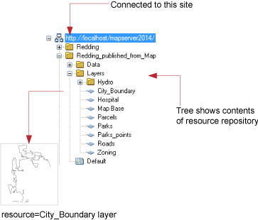

Tutte le risorse sono memorizzate nel catalogo risorse nel server del sito. Quando si apre Autodesk Infrastructure Studio e si effettua la connessione al server del sito, il contenuto del catalogo risorse viene visualizzato in Esplora sito.
In Esplora sito è disponibile una vista del catalogo risorse
