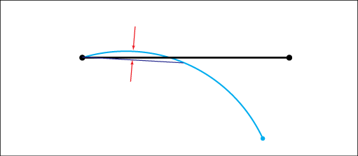

Quando si crea una topologia dell'area, è possibile impostare il valore di default per la tolleranza di linearizzazione arco. In seguito tale valore può essere modificato solo eliminando e ricreando la topologia.
La tolleranza di linearizzazione arco consente di ovviare ai problemi di imprecisione dei dati, in particolar modo la lieve sovrapposizione dei segmenti di arco. Se si rileva una sovrapposizione, il segmento dell'arco viene linearizzato nello stesso modo in cui i segmenti corrispondenti, all'inizio o alla fine dell'arco, vengono sostituiti con segmenti lineari. Se tale linearizzazione risolve il problema della topologia e la sovrapposizione scompare, il poligono viene memorizzato. In caso contrario, viene restituito un errore di topologia.
Topologia dell'area: impostando la tolleranza di linearizzazione arco, è possibile controllare la sovrapposizione di archi e linee.
Il valore della tolleranza di linearizzazione arco non può essere inferiore alla tolleranza spaziale della classe di entità geografiche linea. Dovrebbe essere da 2 a 5 volte maggiore rispetto alla tolleranza spaziale della classe di entità geografiche linea.

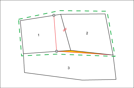

La modifica di uno spigolo all'interno del perimetro di un'entità geografica area incide sulle aree corrispondenti ubicate a sinistra e a destra dello spigolo. Quando tali aree si trovano al di fuori del perimetro o all'interno del buffer del perimetro, la modifica può essere annullata se significativa.
Se il modello di settore è abilitato per i job e al job corrente è assegnato un perimetro, i poligoni all'esterno del perimetro vengono controllati per verificare se l'area sta per essere modificata oltre la tolleranza specificata. Ad esempio, Gestione catastale Svizzera non consente modifiche maggiori di 1m2.
