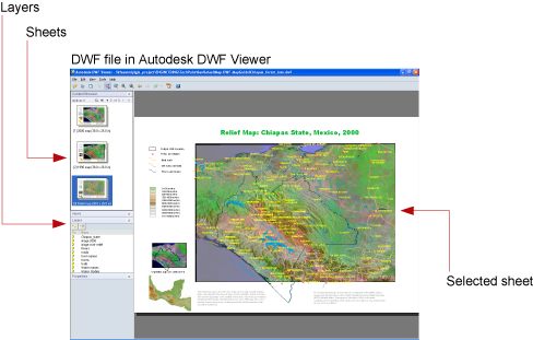

Un file DWF è una stampa elettronica di un file di origine che riproduce l'aspetto del disegno originale, compresi gli stili e i temi applicati. È possibile utilizzare un file DWF per aggiungere un layer a partire da stili, temi o layout creati in AutoCAD Map 3D o in altri programmi in grado di eseguire la scrittura su file DWF. I dati che presentano stili preimpostati vengono caricati in Autodesk Infrastructure Studio come fonti dati della Carta. Nell'illustrazione che segue vengono presentate le fonti dati in un tipico file DWF:
Elementi dei file DWF (rollover)
Un file DWF presenta due elementi che è possibile selezionare quando si crea un layer dalla fonte dati della Carta DWF in Autodesk Infrastructure Studio:
