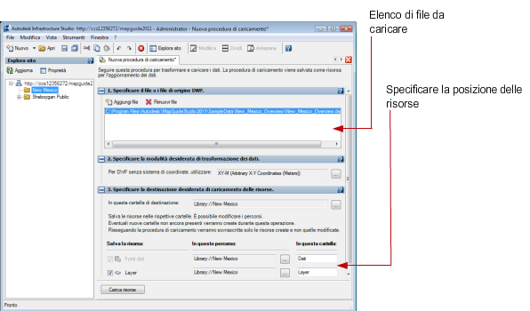

In questa procedura si presume che si intenda caricare uno o più file DWF. Per caricare un file DWF, trascinare il file di origine in Esplora sito. In Autodesk Infrastructure Studio è possibile creare automaticamente un nuovo layer e una nuova fonte dati dell'oggetto cartografico.
A destra di Esplora sito viene visualizzata una nuova procedura di caricamento contenente un elenco dei file da caricare. In questa procedura è possibile trascinare altri file.
Ai file DWF non è assegnato un Sistema di Coordinate, pertanto è sempre necessario specificarlo.
Autodesk Infrastructure Studio consente di creare una nuova fonte dati Carta e un nuovo layer per ciascun file DWF.

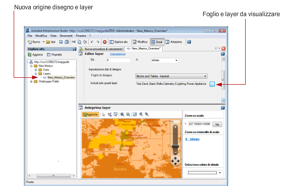

A destra di Esplora sito viene visualizzato l'Editor layer.
Per ulteriori informazioni sull'Editor layer, vedere Utilizzo dei layer delle fonti dati
È possibile rinominare le nuove fonti dati della Carta e i layer in Esplora sito.
