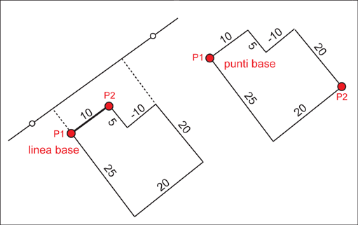

Utilizzare la funzione Percorso dell'angolo retto per costruire le definizioni di linea per gli edifici. Devono essere definite almeno due coordinate (punti esistenti). Misurare un angolo retto (dimensione contorno) tra i punti conosciuti.
È possibile costruire la linea secondo due modalità:
L'amministratore può specificare la modalità di costruzione nelle opzioni dell'applicazione. Per ulteriori informazioni, consultare il manuale di Infrastructure Administrator.
Percorso dell'angolo retto. Costruire un'entità geografica linea dalle distanze misurate in base ai punti angolo.
