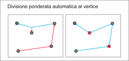

Il gruppo di regole AutoSoftSplitAtVertex consente di dividere una linea su un vertice quando si trova nella stessa posizione di un punto impianto. A seconda dei dati utente e dei casi di utilizzo, questo gruppo di regole può essere opzionalmente abilitato.
Il gruppo di regole si applica alle classi di entità geografiche linea impianto.
